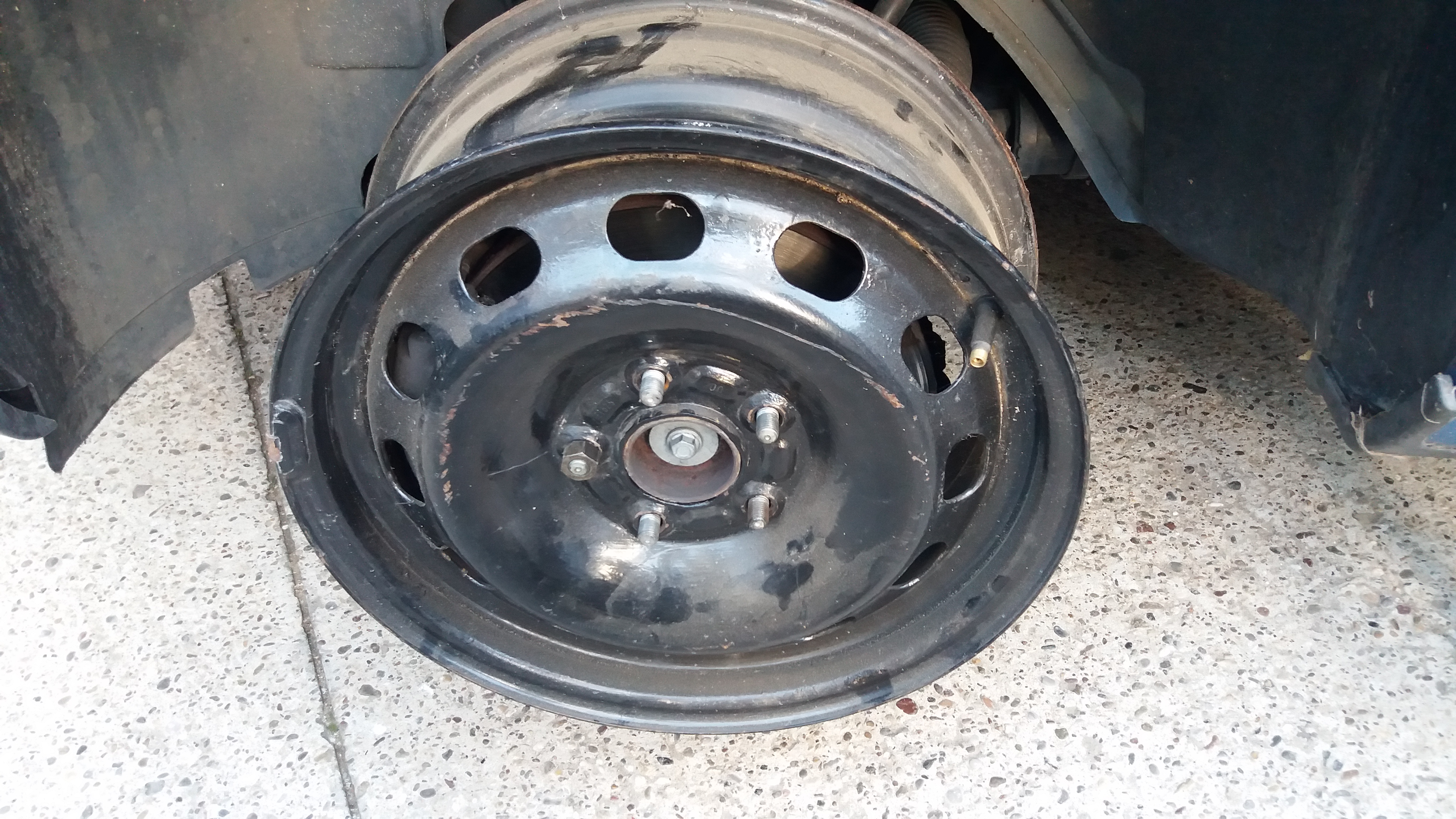

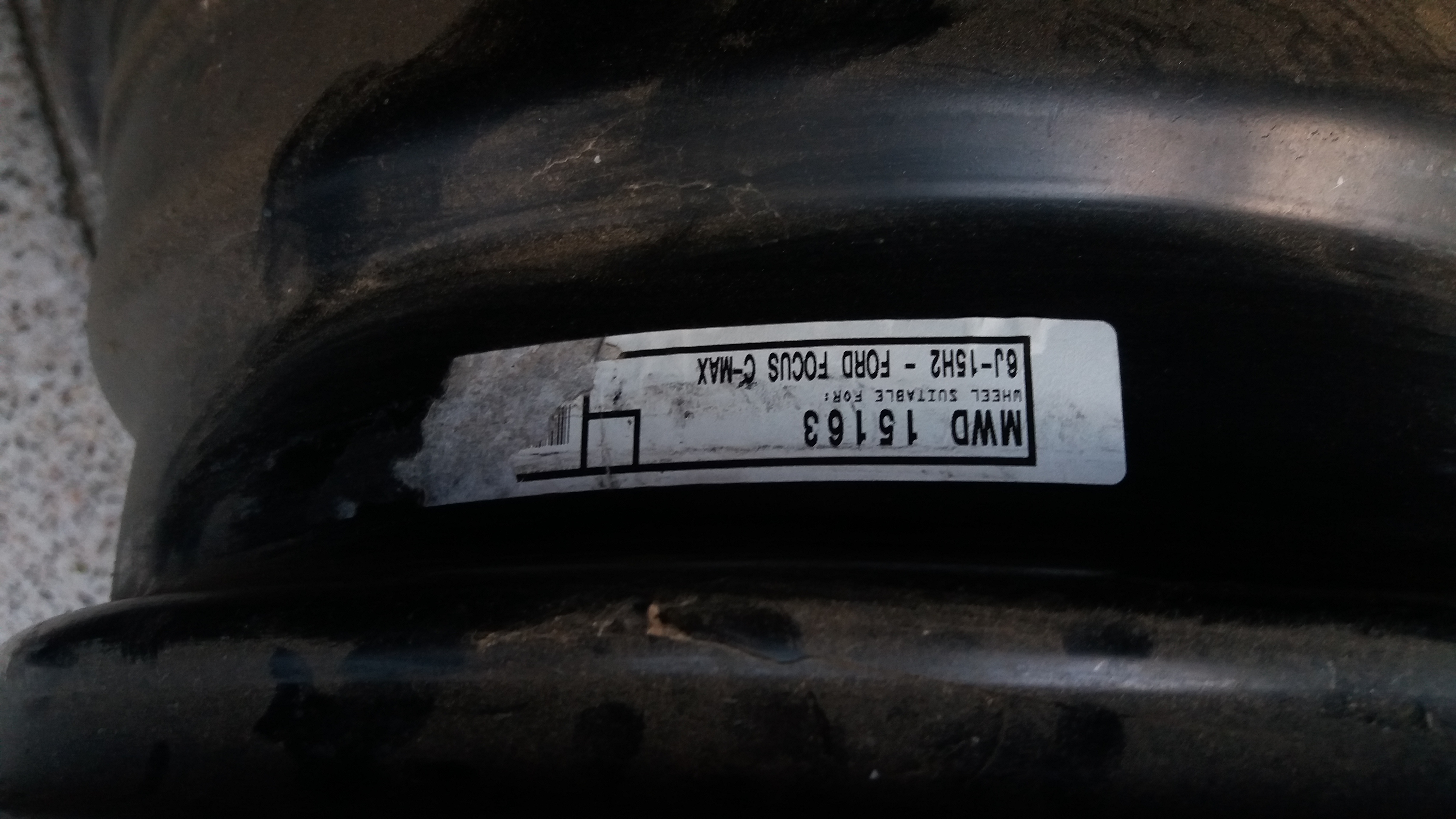

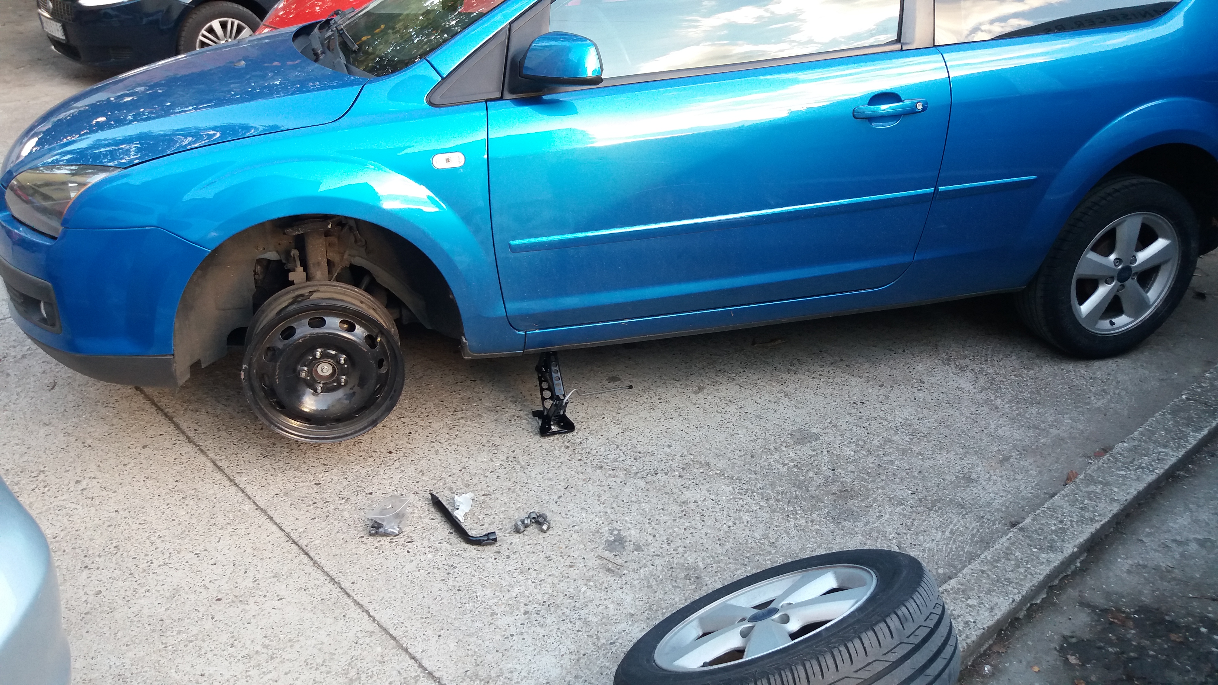

dule0911 piše:Imas 2.0tdci i vece diskove/kljesta, ne moze 15. Na nekim 1.6tdci moze, na svim 1.8tdci i 2.0tdci ne moze.
Danas me je kopkalo da li 15 mogu na Focus MK2 1.6 TDCI 110ks, posto sam za burazera uzeo 15ke felne i gume :) Bojao sam se da je neka razlika u diskovima/kljestima izmedju 90ks i 110ks. Znaci iz prve ruke provereno da bez problema pasu 15ke ET 52.5, 6J.
Nista ne kaci, lepo se vrti, kljesta su dovoljno daleko od felne tako da mislim da nece biti problema :) Gume smo uzeli Conti TS850 195/65/15 i treba da se montiraju ovih dana...
