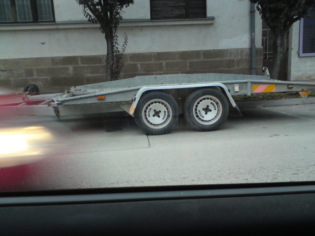

jest, ja nameracio ove 14" alu felne za prikolicu, msm i ove 13" su dobre fabricke al nije to to
ionako nemam rezervni tocak pa reko sta sad, da imam zimski i letnji set
i sta poceh, a da, problem su mi 165 gume jer ni jedna nema dovoljnu nosivost, treba mi min 85 index da bude a to imaju samo 185/60, nema ni jedna 165/65 preko 80 il ja nisam nasao..
i ove felne su kupljene..i gume ce da sluze dok ne nabavim druge..
