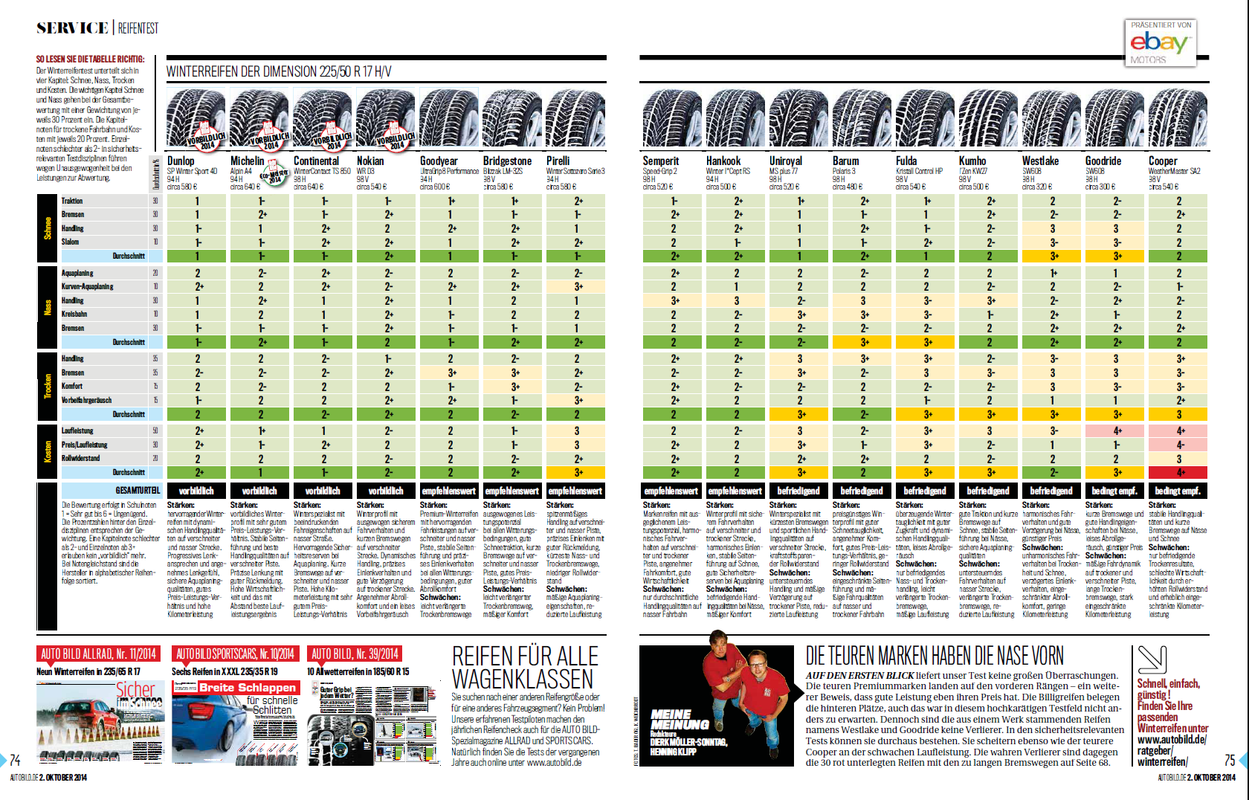

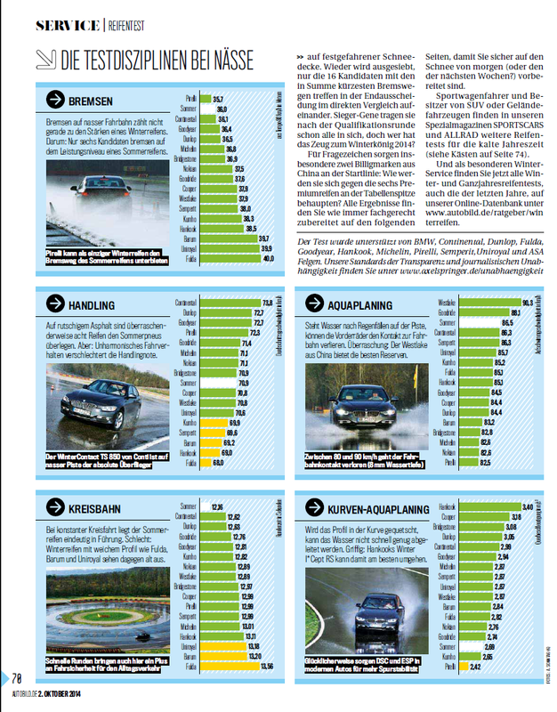

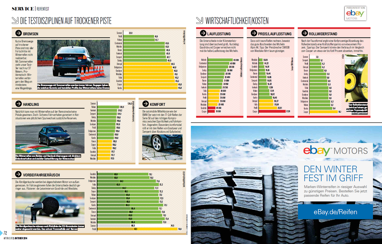

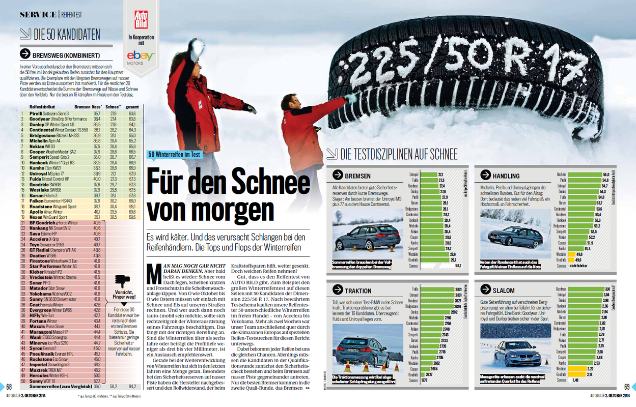

Još jedan test zimskih
Slika Slika Slika Slika
