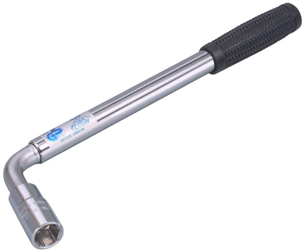

Tražite po otpadima ključeve od Lada i Moskvica, jaki su da to nije normalno, stavim polugu od metar šraf puca ključ nije ni krenuo da se savija 19 je za tovak a na drugom kraju 17.

Ne znam ja sam moj kupio odavno i naravno nisam kod kineza, cena je bila malo viša, al kvalitet je na nivou.

Izmedju 500 i 1000 dinara i vredi sve pare, poprilično izdržljiv i jak.

Kao sto rekoh. moj kljuc zavrsio u Fiesti a u moj auto sam stavio jaku rucicu duzine nekih 400 mm i dve duboke gedore 17-19 bez problema odvija sve, rucica je mislim 10 eura, gedore su mozda obe 5 eura.

Ja imam onaj pistolj na struju 12V.Ma najbolja stvarcica koju sam kupio do sad.Posebno kad menjam sa letnjih na zimske.Dobra stvarcica stvarno.

Re: Znači više i sprej i kola bez rezervne gume
Odlicna alatka.
Zatezes srafove kada je skupljen, razvlacis ga samo za odvijanje.

E ljudi ovaj iz Woby haus-a pre neki dan je moj komsija zeznuo kod prvog koriscenja, kaze slab uzas sad jblg...

Fakat, ja sam kupio u Madjarskoj jos negde 90-tih.

Ja ga imam već 10 godina i fercera savršeno, moguće da sada za ove nove šrafove netrebaju tako jaki ključevi

Od yuga je kljuc takodje odlican, samo je kratak, treba i neka cev uz njega. woby su kinezi, alat im nije premium kvalitet.
Ima Woby i dobar alat, treba znati i kupovati i koristiti alat, a ne kupiti najjeftinije i preceniti njegove mogućnosti.

I ja sam u Woby haus-u kupio krstasti ključ (~700 din) uspeo sam svega par puta da odvrnem šrafove..
U prodavnici profesionalnog alata sam kupio kovanu gedoru 19 (~600 din), zavario je za krstasti ključ i napravio sam dužu polugu od neke stare metalne vodovodne cevi, koju po potrebi mogu da nasadim na krstasti ključ. Krajni rezultat je da više nema problema.

Iskreno - poprilično nepraktično. Teleskopski ključ sa naknadno kupljenim dubokim gedorama će apsolutno završiti posao.
Ili Force zglobna ručica od pola metra dužine koja košta 1500 dinara plus duboka gedora, to sve izdržava preko 250 Nm što je i više nego dovoljno za bilo koji šraf na felni jer tom silom se kidaju (lome) M12 brezoni.

Ja sam u startu nabavio krstasti a onda su mi iskusniji fordaši napomenuli da kada spadne kapica sa matice ključ 19 postane beskoristan a 18 nema na krstastom... tako da sam uzeo teleskopski ključ 17/19 plus gedoru 18 i kompletirao priču a ujedno ta kombinacija manje prostora u gepeku zauzima, odnosno učvrstio sam ključ sa čičak trakom kao i sve ostalo u gepeku i to je to...

Trebalo bi tu pridodati i gedoru 20 za matice sa oštećenim kapicama.

Ја сам додао 20 гедору,јер су ми пола матица "надувене" и неће 19 да уђе..
Морам само још овај телескопски да купим
