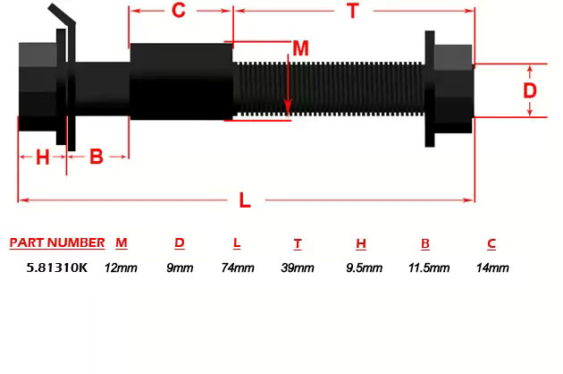

Ako nekome zatreba...dimenzije bas za Focusa 98-04. Sutra javljam koliko strugar trazi za ovo.sasa_f1 piše:Sto se tice ekscentricnih srafova o kojima sam pisao,konsultovao sam se sa jednim drifterom, oni ne mogu na fokusa napred, jer se sraf fabricki srafi u glavcinu, ali cu ih iskoristiti na zadnjem trapu, tu mogu, i jednostavnije mi je nego da se zezam sa tim sto si ti rekao.
Re: Peglanje minusa
Nisam mašinac, ali čini mi se da ti fali mera koliko je tu stvarni ekscentar, tj. koliko su smaknute jedna u odnosu na drugu ose stabla navoja prečnika D i onog dela čiji je prečnik M.

Mislim da to moze odokativno u principu. Razlika je 3mm, e sad da li ce tih 3mm da viri sa jedne strane ili ce 2mm a sa druge 1mm mislim da nije od krucijalne vaznosti osim u smislu da ako viri 2mm onda ne moze da pomeri dovoljno i samim tim nece moci da ispravi dovoljno minuse. Isto nisam masinac, samo neko moje misljenje
Re: Peglanje minusa
Pa poenta i jeste što (po meni) ne bi smela rupa da bude preblizu zidu, jer cenim da će sa te strane metal biti slabiji, pa ne može da bude 3+0. Samo je pitanje koja je to najmanja mera a da cela priča i dalje pije vodu - odnosno, kao što već rekoh, koliki je tu stvarni (maksimalni) ekscentar.
Doduše možda je pitanje i besmisleno, ako zbog načina montaže nije bitno koliko je metal slabiji, nego taj deo prečnika M samo treba da "popuni rupu"... u toj varijanti možda i može 3+0 ili jako blizu toga.

Slika pošto ima mere, može da se odštampa i vidi da li je proporcionalno tačna. Ako jeste onda nije problem da se i preračuna i taj ekscentar.

M12 ide u originalu tu, i onda samo da popuni rupu u tij upornoj sponi ili kako se vec zove.BojanM piše:Pa poenta i jeste što (po meni) ne bi smela rupa da bude preblizu zidu, jer cenim da će sa te strane metal biti slabiji, pa ne može da bude 3+0. Samo je pitanje koja je to najmanja mera a da cela priča i dalje pije vodu - odnosno, kao što već rekoh, koliki je tu stvarni (maksimalni) ekscentar.

Cek malo? Jel ovo sraf sa ekscentrom iz komada, ili je u pitanju ekscentar caura koja se navlaci na neki sraf (gde nadjose M9
Ako je sraf sa ekscentrom iz komada (a ne vidim sto ne bi bio), onda bez problema moze jedna strana na nulu.
No, mene nesto drugo sekira. Nije tu bez veze stavljen M12. Ti ga sad tanjis na M9 sto ce reci za 25% manji precnik. Mrzi me da racunam cvrstocu, al onako napamet, to znaci da si ga oslabio za preko 25%. Razlika u povrsini izmedju M12 i M10 je 84.3-58=26.3 to jest smanjio si poprecni presek za preko 30 %.
Plus, tu obicno idu srafovi u kvalitetu, i to veoma visoke zatezne cvrstoce, najcesce nesto tipa 12.9 (sto je otprilike najaci standardni sraf koji postoji).
Evo nadjoh neku tabelu.
Razlika u preporucenim silama za M12 i M10 (oba klase 12.9) je 81800 prema 56300 Njutna. M8 u istoj klasi ima 35500. Grubo M9 bi dosao negde na oko 45900 (srednja vrednost). To ce reci da je taj sraf maltene duplo slabiji.
Uz to, ovo su cifre za valjane navoje. Rezani navoj je uvek slabiji (precizniji je ali je slabiji).
Jeidno resenje koje ja vidim, je neki opasno dobar materijal od koga bi se to pravilo, al nesto ne verujem da ce se to bas zateci kod lokalnog strugara.
Mislim... tvoje vesanje i tockovi, tvoja glava... al ja se sa vesanjem ne bih bas tako igrao.
