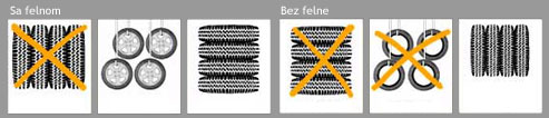

Re: Problem sa letnjim gumama nakon balansiranja
Da se i ja, nevoljno, upišem u ovu temu
Naime, u ponedeljek sam, na nove/polovne čelične felne istog J i ET kao i moje koje sam kupio od člana sa foruma, namontirao letnje gume Tigar. I odmah sam uvideo da se volan ne ponaša isto kao i sa zimskim gumama. Na brzini između 40-60km volan vrlo malo trese ali kad krenem da ga pomeram levo desno osećam da ne ide glatko nego da secka kad se pomera. Na velikim brzinama nema problema. Dva puta balansirane gume i opet isto. Majstor mi kaze da je to dobro i da teram tako. Ali meni nije dobro! Znam kako mi se ponasa auto i znam da nesto nije u redu jer sam te gume vozio proslog leta normalno. Gume su mi bile spakovane jedna na drugu bez felne celu zimu. Da li je moguće da su se deformisale za to vreme odnosno da ih nisam pravilno skladištio? Ima li neko neku predstavu sta da radim ili sta bi moglo da bude u pitanju?
bojcistv
- Poruka: 2042
Gume bez feluga se ne pakuju jedna na drugu,nego uspravno jedna do druge. Moglo bi biti da se donja na toj tvojoj gomili izvitoperila.
Probaj da zamijenis prednje i zadnje i vidi kako se onda ponasa. Ako trese na ubrzanju, kada pomjeras volan lijevo ili desno takodje moze biti znak da ti je u unutrasnjem zglobu poluosovine ima malo lufta.
upravo sam upratio da sam krivo skladištio gume, bez felgi, složio ih jednu na drugu.
stajale su tako nekih 4 mjeseca, nadam se da neće biti problema, jer stvarno nisam uopće pridodavao pažnju tome, misleći samo na suhom i mračnom mjestu da je dovoljno.
E jbg, nisam znao da ima razlike u skladištenju sa i bez felni. Zimske su mi na felnama i njih sam stavio jednu na drugu, Jel to ok? Sutra sam planirao da odem kod 2-3 vulkanizera da mi proveri balans i eventualno zameni prednje i zadnje pa ću da vidim kod nekog trapadžije da mi proveri trap, mada sam ga reglirao kad sam stavljao zimske... Dal je mova mogu da vidim na oko onako laički a da li je baždarena to baš i ne mogu a ne ide da ga vređam pitanjem onda će mi naplati proveru
Skapirali ste verovatno kako treba, ali za slučaj da još neko naiđe na ovu temu (iako je ovo već bilo kačeno drugde po forumu):
Naravno, leve tri slike se odnose na slučaj kada su gume montirane na felnama, a desne tri slike kada su bez felni.
