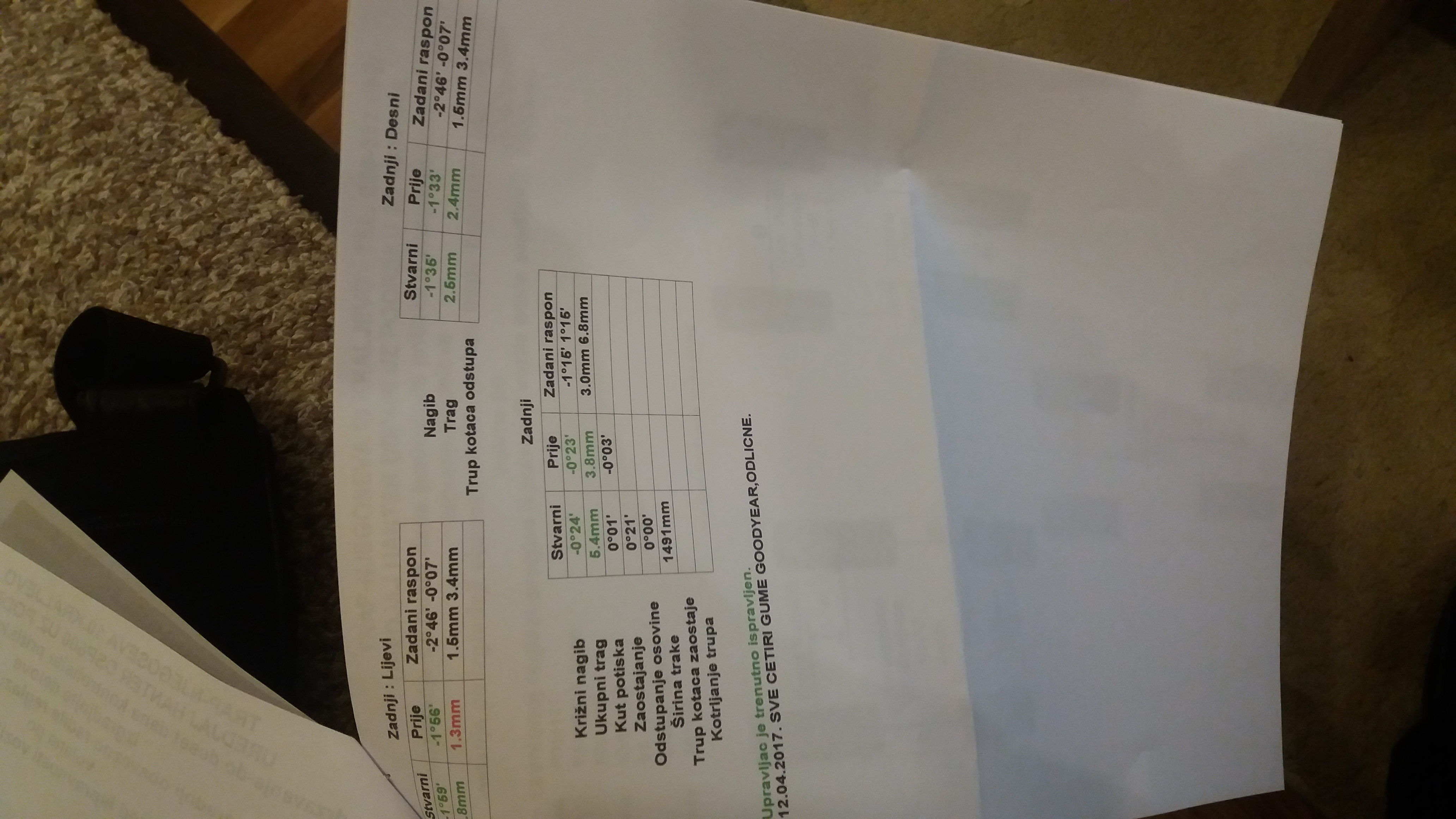

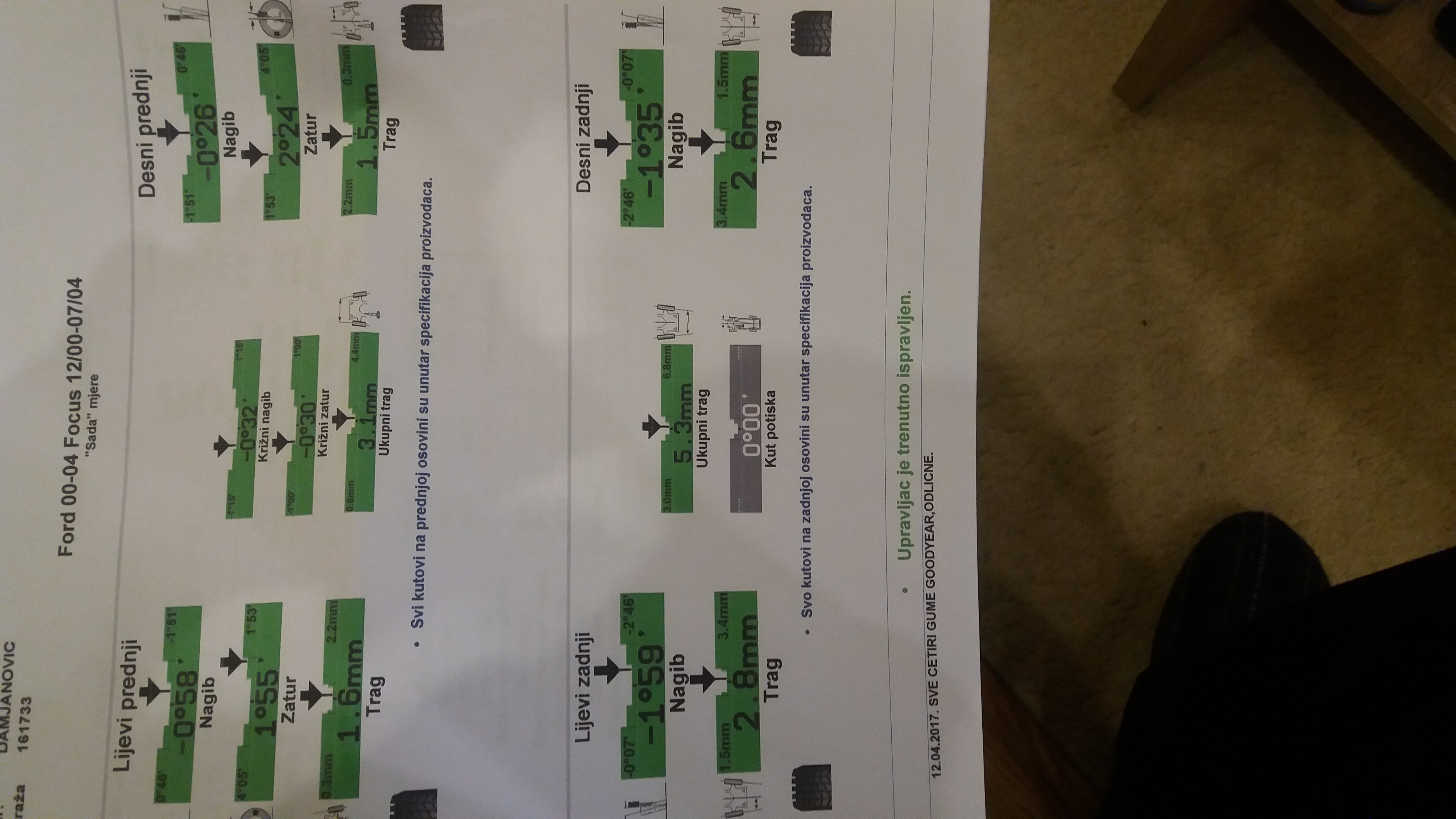

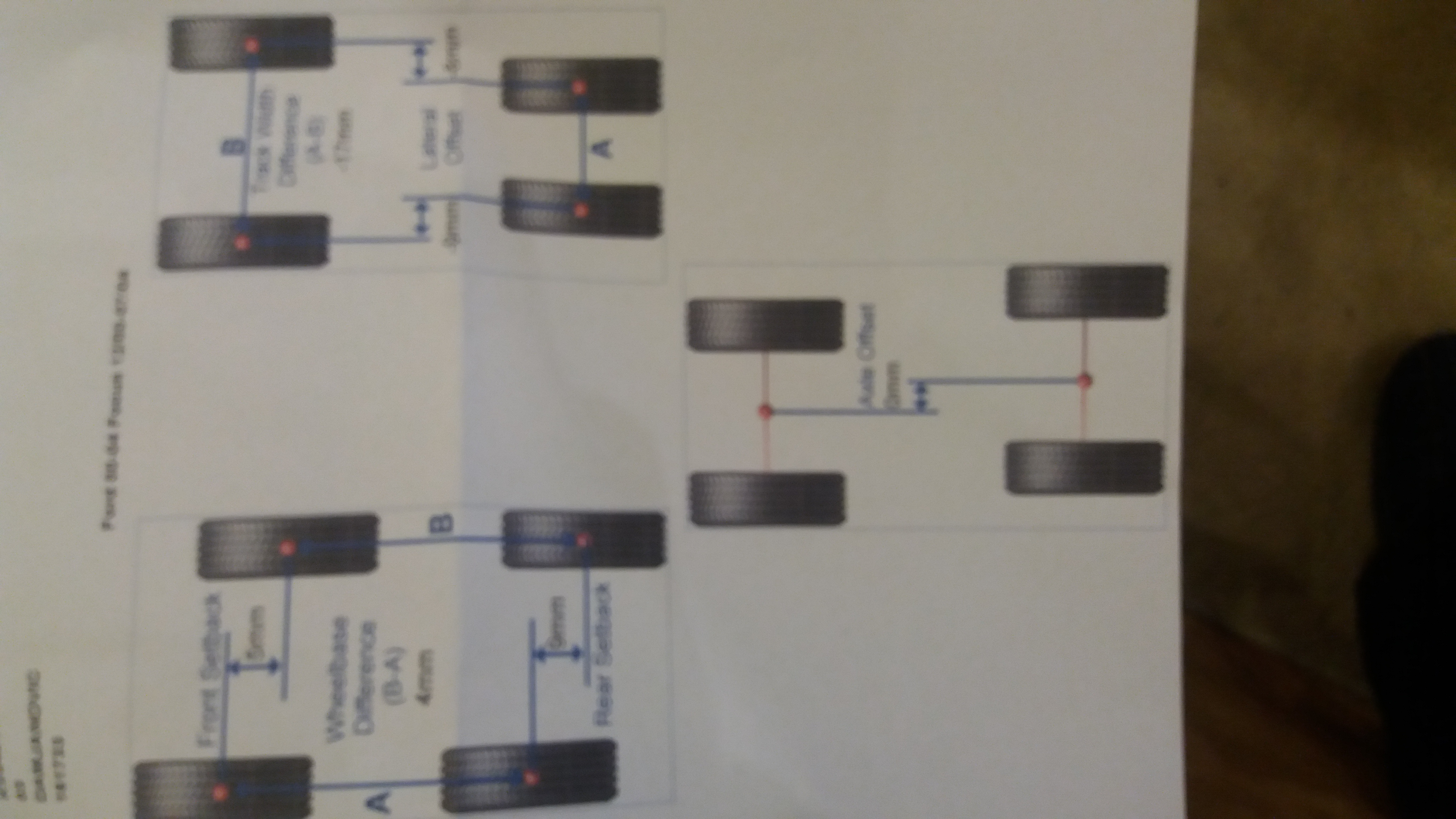

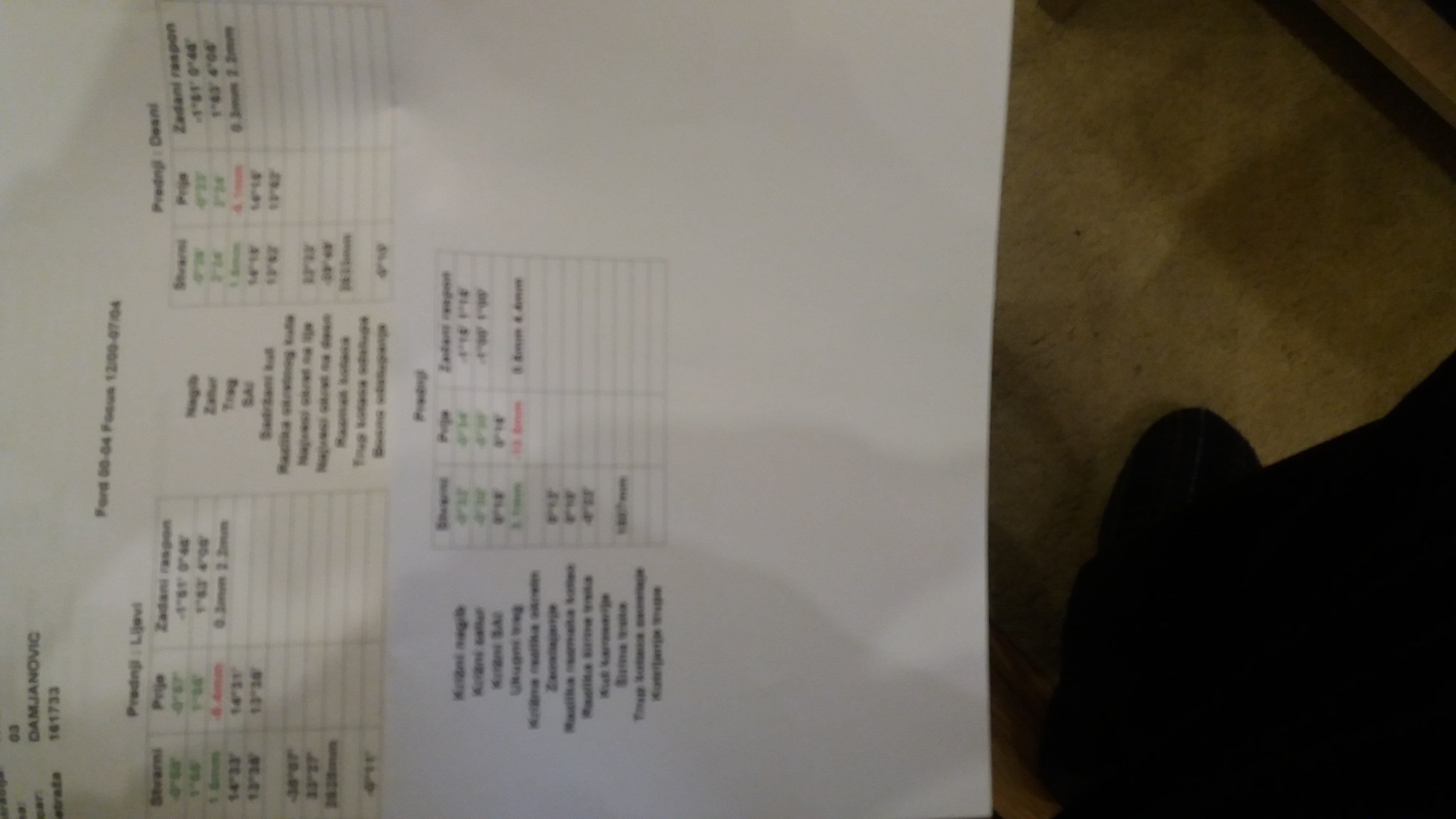

Posle dve godine i predjenih 12.000 km resih da odradim reglazu. Evo rezultata.

https://s1.postimg.cc/9598pnp7b3/IMAG4089.jpg
Bio sam juče kod Đoleta na Mirijevskom putu da odradim reglažu prednjeg trapa jer sam menjao letvu i volan je bio malo nakrivo i usput da mi proveri zadnji trap pošto sam stavio malo niže opruge(polovne fabričke) 346mm a bile su 376mm (hteo sam da završim sve to u Prosport autu u Vojvode Stepe, ali nisu imali vremena).
Rezultat sa reglaže je na gornjoj slici.
Međutim, on sve završio, krenuo ja kuci kad ono volan opet kriv. Vratio se, opet na kanal, međutim ovog puta nije kačio one uređaje na točkovima, ja seo u auto ispravio volan on je tamo nesto čačakao i reče da mogu da idem. Volan je prav, auto ne vuče u stranu, ali me buni da li je smeo da ispravlja volan a da ne stavlja one uređaje po točkovima i da pritom nešto ne poremeti??
Još nešto, izgleda da zadnji trap nije ni pogledao, pitao sam ga i on reče da se nije pomerio, ali su mi rezultati sumnjivi jer su leva i desna strana identične, a imam rezultate sa poslednje reglaže, kada sam radio zadnji trap, iz čega se vidi da to nije to, imam i sliku te posledbje reglaže
