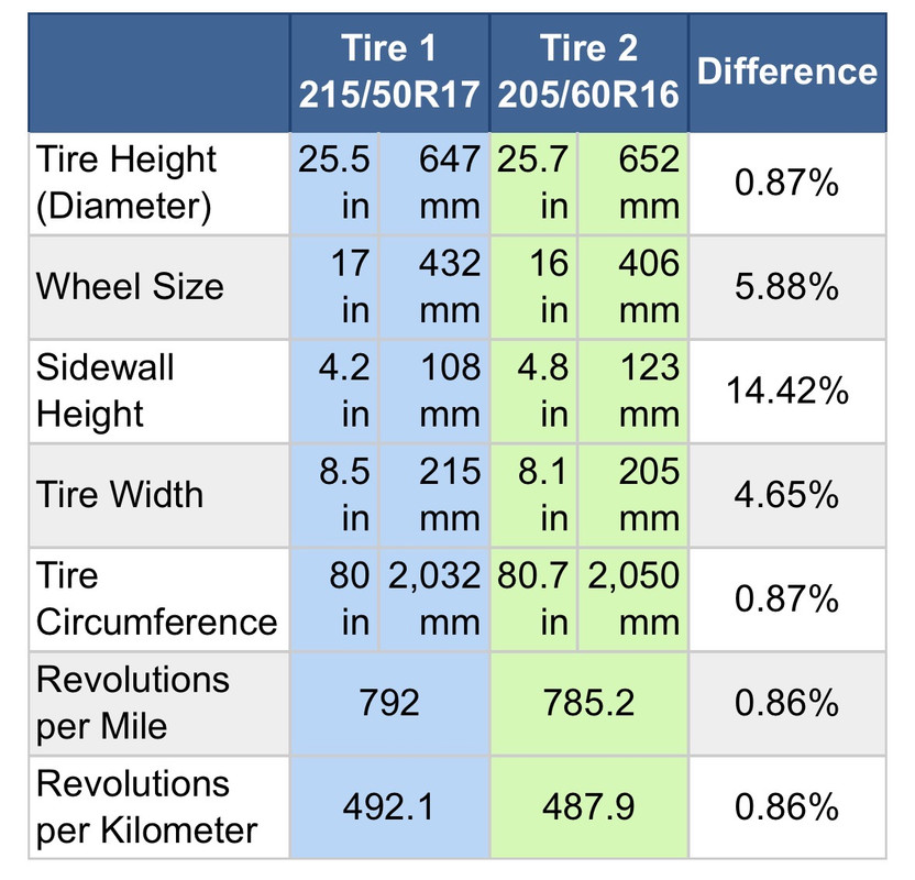

Da li je ok da na Ford cmax iz 2010 godine 1.6 tdci montiraju gume dimenzija 205/60R16
Jer želim što veći mogući balon zbog loše deonice puta koju svakodnevno prelazim jednostavno sa ovim 215/50r17 je auto previše tvrd za ove naše puteve.
Ta dimenzija nije u tablici
Dimenzije u tablici na vozilu su
215/55r16 i 205/55r16
A ja bih da Montiram 205/60r16
I da li neko može da mi kaže da li će auto zaista biti osetno mekši?

Poruka od Ronaldinjo85 » ponedeljak, 15. sep. 2025. u 16:28h
Razlika u prečniku bi bila 5,6mm to je stvarno minimalno i ne bi trebalo da kači i češe,ali zato bi voleo da znam da li neko ima tako montirano

Poruka od mbole » ponedeljak, 15. sep. 2025. u 20:44h
Razlika u precniku je 9.5mm (215*0.55=118.25 205*0.6=123 123-118.25=4.75 ali puta dva)
No tebe vise zanima poluprecnik, i tu je guma veca 4.75
Ali je istovremeno i uza 10 mm, odnosno 5mm po strani, tako da ne bi trebalo da bude problema.

Maltene ista stvar, ne bi trebalo da bude problema. Naravno, ne koriste svi proizvođači isti kalup, ima odstupanja, ali svakako bi trebalo da je sasvim okej.
Takođe, širina felne ima ulogu u visini zida.
Visina samog auta je takođe nepoznata, to će svakako uticati na finalni rezultat.
A što se mekoće tiče, da, biće mekši.
