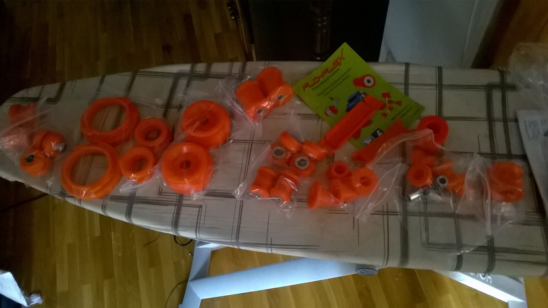

Poruka od brabas » utorak, 13. sep. 2016. u 19:06h
Stigla pošiljka iz Engleske, srećom preko rođake od prijatelja pa sam zaobišao carinske troškove i skuplju poštarinu. Kada će biti montirano, ne zna se, ali neće da propadne.
Re: Poliuretanski silent blokovi
Poruka od dule0911 » utorak, 13. sep. 2016. u 23:16h
U je koliko ih je :) super, samo napred
