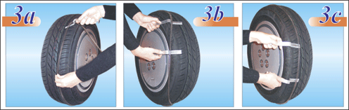

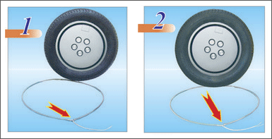

Naravno, svi znamo da su lanci za sneg obavezni u uslovima gde na kolovozu ima snega i situacija zahteva korišćenje zimske opreme. Zakon dozvoljava da se umesto klasičnih lanaca koriste i drugi uređaji (naprave) za povećanje trakcije točkova. E sad, ja sam pre 6-7 godina kupio neke nazovi italijansko-slovanečake lance, mada to nisu lanci, već spirale. Zovu se Easy-winter. Nisam imao prilike da ih često stavljam (možda 2-3 puta u nekim blažim okolnostima, sa malo snega na kolovozu). Ali, kako je zagudilo ovih dana, rekoh bolje da "popričam" malo sa ljudima ovde, da vidim tuđa iskustva, pre nego što mi se desi da se nađem u situaciji gde će mi ozbiljno zatreba zimska oprema.
Ove spirale o kojima govorim izgledaju kao na slikama i postavljaju se u uzdužne žljebove u gumama (ne mogu da se postave na zimske gume koje nemaju uzdužne žljebove, tj. mogu, ali će spasti).
Dakle, zanima me da li je neko koristio ovakvo sredstvo za povećanje trakcije, u nekim ozbiljnijim uslovima. Inače, prečnik ovih spirala je oko 6-7 mm. I sad, kad sam uzeo nove gume, pre 2-3 godina, na kojima je šara 7-8 mm, ove spirale su skroz "upale" u gumu, tako da realno nemaju nikakav efekat, niti dodir sa podlogom.

Ma nije ni bitno imam više poverenja u lance... a na zadnjoj slici deluje kao da bi ova spirala trebalo da bude van kanala a ne u njemu tj. da ne upadne skroz u kanal?

Pa ako su debele 6-7 mm moći će dobro da se uglave jedino na letnju gumu... a i na slikama za montažu je letnja guma :)

Daki_81 piše:Ma nije ni bitno imam više poverenja u lance... a na zadnjoj slici deluje kao da bi ova spirala trebalo da bude van kanala a ne u njemu tj. da ne upadne skroz u kanal?
Nisi dobro protumačio sliku :) Ako bolje pogledaš sliku, nacrtano je da spirala ide kroz kanal, a tamo gde su ruke (koje drže dve poluge za nameštanje), tu spirala nije u kanalu, ali tek treba da se ubaci. Ako bi spirala bila stavljena na gumu tek nako samo da na njoj stoji, pri prvom većem skretanju bi spirala spala (kanal je taj koji je drži).
911s [SK] piše:Pa ako su debele 6-7 mm moći će dobro da se uglave jedino na letnju gumu... a i na slikama za montažu je letnja guma :)
Ova slika je od pre 7-8 godina, kada se tolerisala vožnja letnjih guma po snegu. Inače, baš zbog ovih spirala sam se "ubio" dok nisam našao zimske gume koje imaju uzdužni kanal, u koji mogu da uđu spirale. Gume su mi 195/60/15. Napred su Wintere (nove) i za njih sam se teško odlučio pošto sam bio a priori ubeđen da u kanal od Wintere spirala ne može da uđe (kad ono... može :) ), a nazad su Continental ContiWinter (malo starije) i spirala staje u uzdužni kanal na svim gumama.
