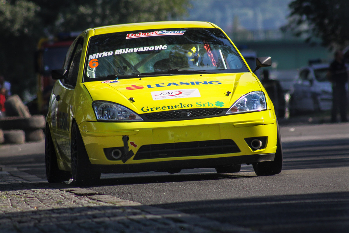

Диск је као турбина . Усисава ваздух у средину као амортизеру ,а издувава по свом ободу . Ту где увлачи ваздух , треба му дотурити свеж .
Направиш неку обујмицу коај се носи преко шрафа амортизера на рукавцу . Црево затим иде паралелно са полуосовином , благо на доле и скрећа испод крака шасије између мотора и поткрила . Напред ка неком дифузору ( левку ).
http://i100.photobucket.com/albums/m17/ ... G_1075.jpg

Re: Hladjenje kocnica
Ispod kraka sasije, izmedju motora i potkrila ima mesta da prodje crevo fi 20. Tako da je neizvodljivo.
Па нисам мислио буквално , него спустиш мало црево , на ниво картера и мало сецнеш поткрило по ивици .
Cenim da bi skoro isti efekat imao i da si jednostavno napravio "šalter" na korubi ispred točka... ako ne postoji način da napraviš neki nosač kojim bi se to crevo kačilo npr. za stub amortizera ili neki drugi "fiksan" element, od ovoga nećeš dobiti nikakav značajan boljitak. Vrtložno strujanje vazduha tu je preveliko da bi to malo što dodaješ imalo bilo kakav merljiv efekat.
