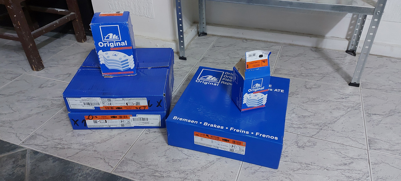

Pozdrav forumasi, interesuje me koje diskove i plocice preporucujete za Mondeo mk4. 5 2.0 tdci 2013god.
Hvala unapred. 😆

Bice ATE komplet 😆

Ne koce bolje ali traju duze
Evo posle 4 godine prednji diskovi nemaju zub na ivici, kao novi su
dok su zadnji diskovi dobili 1mm zuba na ivici ali nije strasno.
Cene se ne secam ali nije bilo jeftino sve komplet. Diskovi su bas bili na ceni.
