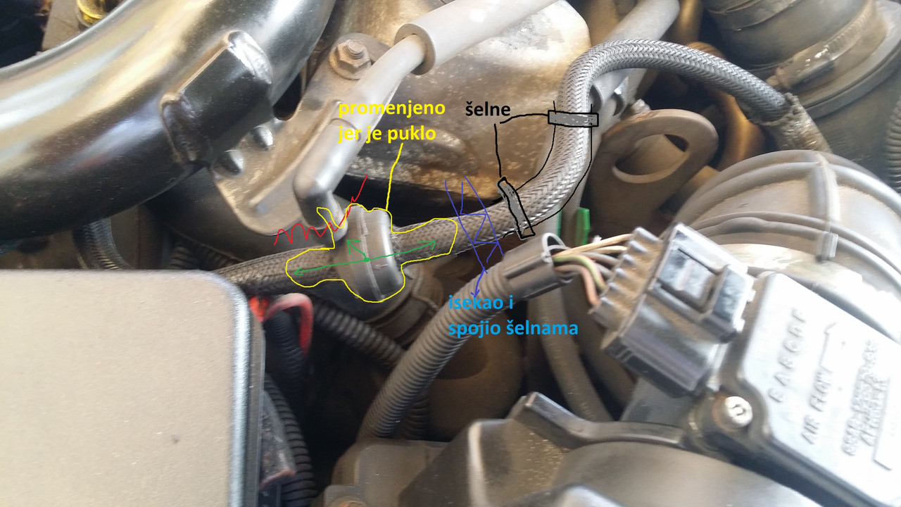

na slikama se vidi sta je polomio i promenio a crevce nastavio jer je plasticno pa je morao da ga sece a posle nije imao dosta duzine.
Ali mislim da to nesto vezano za kocnice tako da to ne utice na snagu motora...

Da, to crevo sto je stegnuo selnama vodi vazduh do kocnica.

Cekaj, ti si napisao da imas problem sa Focusom 2, a ovo je slika sa Focusa keca? Da nisi pomesao?
- baja101
- Poruka: 12
- Član foruma od: četvrtak, 25. dec. 2014. u 00:18h
- Lokacija: Bela Crkva
Re: PROBLEM FOCUS 02 antifriz u turbu itd
u srb imam dvojku 2007 a u ceskoj keca 2002

Nema ovo veze sa kocnicama. Ovo je crevo vakuuma koje ide na turbo, a on je tu budzio ko zna sta. Zameni komplet to crevo, jako je bitno da bi auto isao kako treba.

Ima sale, znam iz licnog iskustva kad sam ostao bez kocnica u sred voznje, jer su mi u Fordovom servisu lepili to isto crevo koje je u ovom slucaju majstor stegao selnama. Evo slike tog creva kod mog auta.
U pravu si da je to crevo vakuma, ali je na tom racvanju jedno od tih creva zaduzeno za turbo, secam da mi je preko telefona majstor rekao da turbo mozda nece raditi. Nisam strucnjak, ali sam svojim ocima gledao kad su mi prckali oko tog creva, nakon cega mi je kocnica postala tvrda u voznji.

Vakum ide na glavni kočioni culindar a deo se racva za turbo i egr.

Upravo to. Nek zameni komplet ta creva i verovatno ce resiti problem.

Sto se motora tice, i crevo koje ide ka servu kocnica, i te kako moze da mu poremeti rad (jednostavno tu vuce "fals" vazduh, koji nije "planiran" da udje u motor).
Ako ide ka turbu, naravno isto tako.
U svakom slucaju, zameni.
