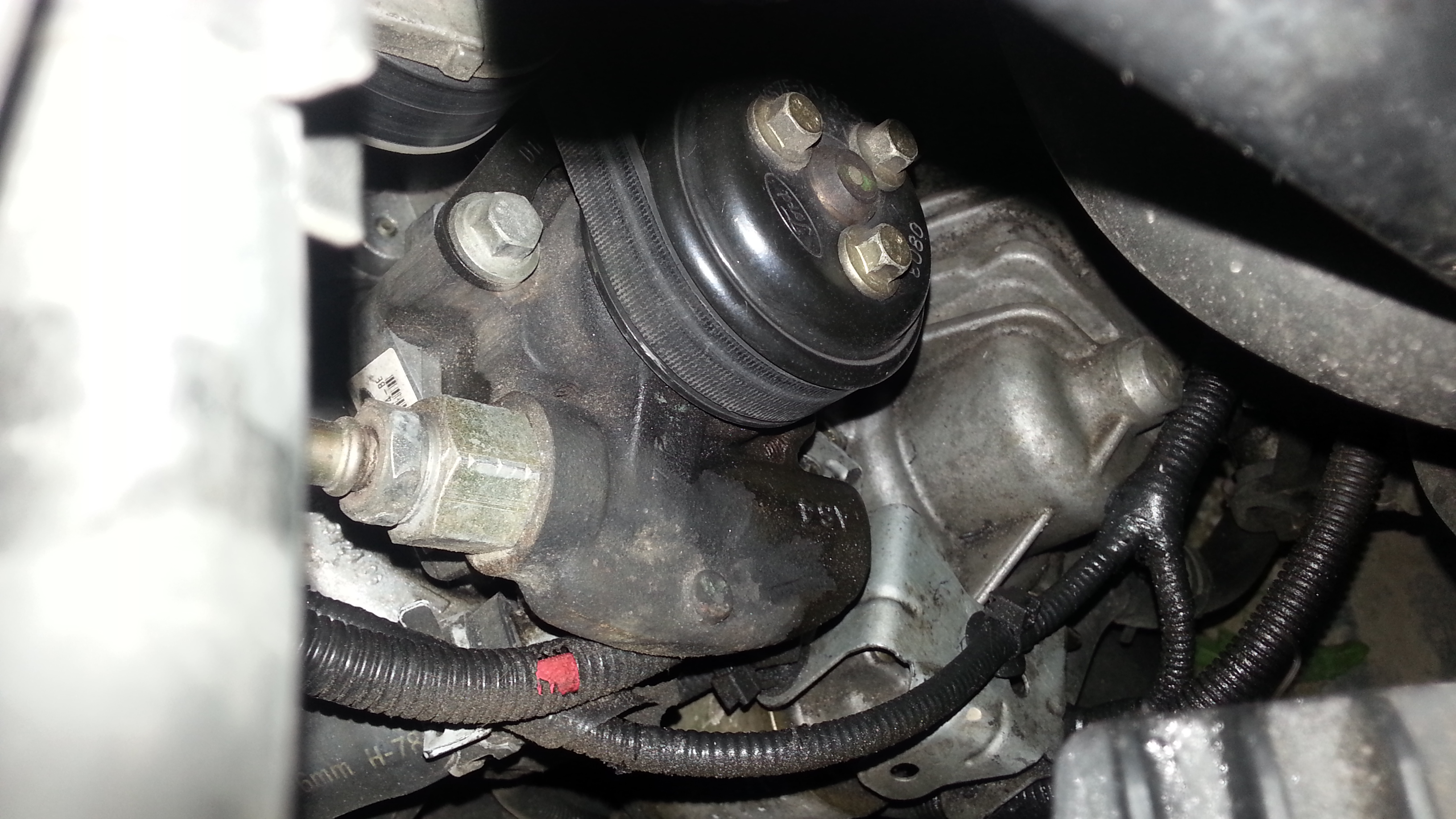

A evo i fotke(našao sam kako). Vidim da je vlažno od ulja ispod ove remenice. Da možda i tu ne pušta? Creva ću proveriti, naravno. Hvala Dragomire.

Re: Mondeo Mk 3 TDCI (2003) - odakle baca ulje na hladnjak?
Ovde imas problem sa servo pumpom

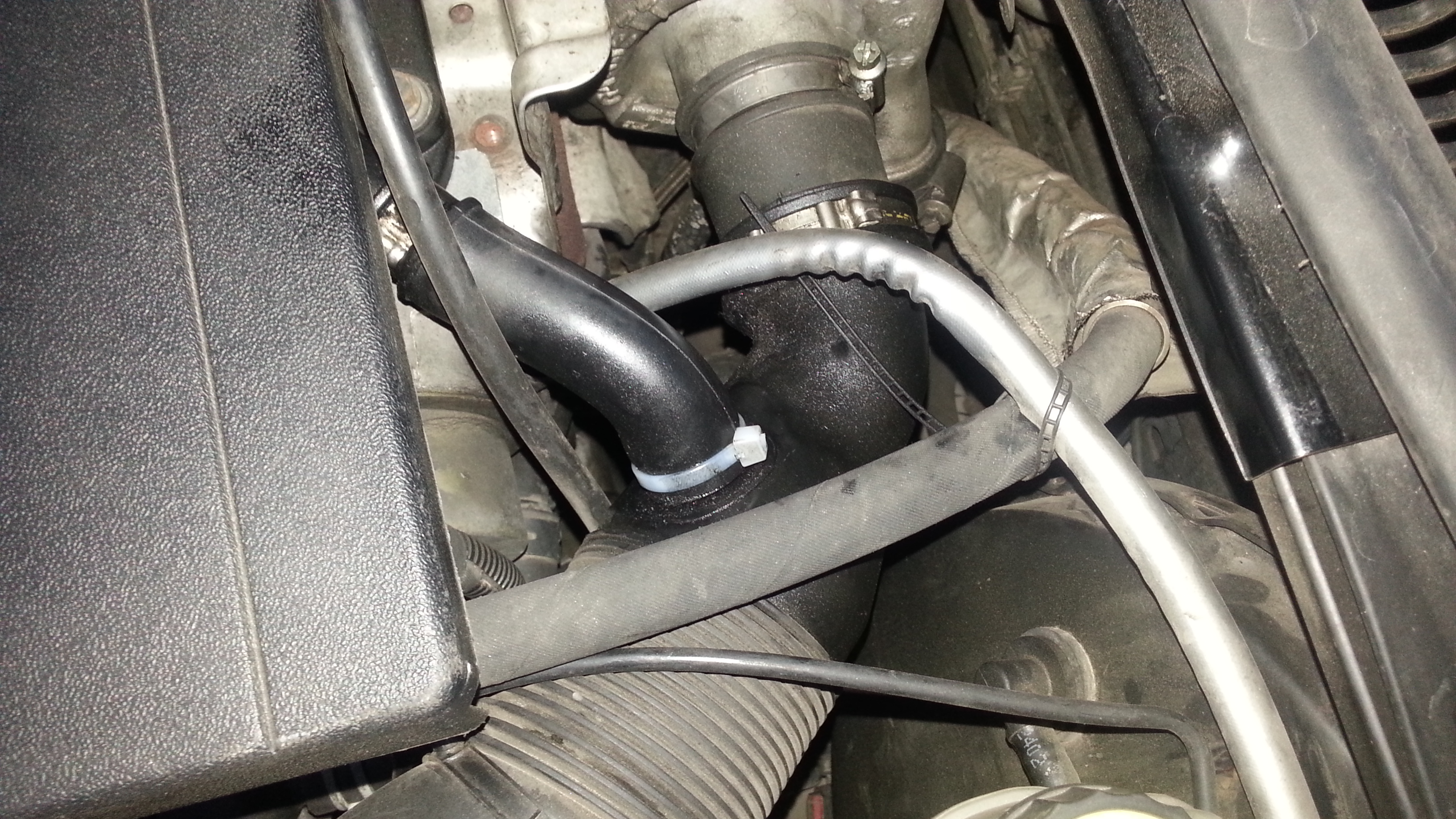

Evo sad nadjoh jedno crevce koje je spalo sa svog ležišta. Nadam se da je samo to u pitanju, pošto je servo pumpa zamenjena pre mesec i po dana. Stavio sam plastičnu vezicu pa ću da vidim šta će da kaže.
Evo i fotke:
