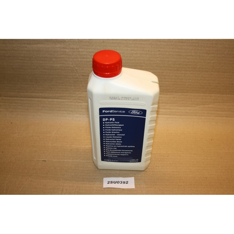

Pa za prodavca u Grandu je to nesto tipa: WSA-M2C195-A posto nista drugo i ne pise na fordovom pakovanju.
- Poruka: 2037
Re: Ulje za servo
Ili u ovom slučaju WSS-M2C204-A2
Evo kako izgleda
U Engleskoj je 11 funti po litri. Ne znam koliko je u ovlašćenim servisima...
U Hrvatskoj je oko 12Eur,moze se sipati i Febi-jevo koje je nešto jeftinije, reda veličine 10 Eur
Evo kako izgleda
