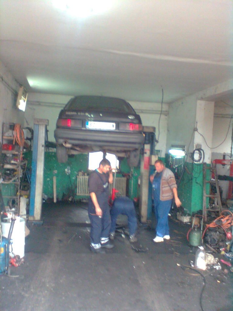

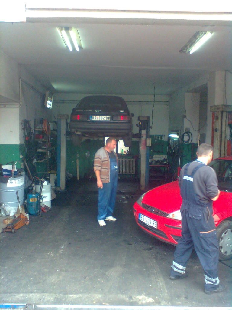

Poruka od batarihter » nedelja, 28. okt. 2012. u 12:30h
Sluzbeno bio do Bg-a,i ujedno sredio problem sa autom!!!! :jeeej: U Boru su mi rekli da su silent blokovi ok,ali ipak je bio problem u blokovima!!! :suicide: Slika
Bio kod majstor Paje u Zeleznik!!!!Sad se nista ne cuje kad predjem preko rupe!!! :beer: Totalno drugi auto!!! cekicko
Predsednice Markedjani,hvala ti za Pajin tel.poz :ford:
