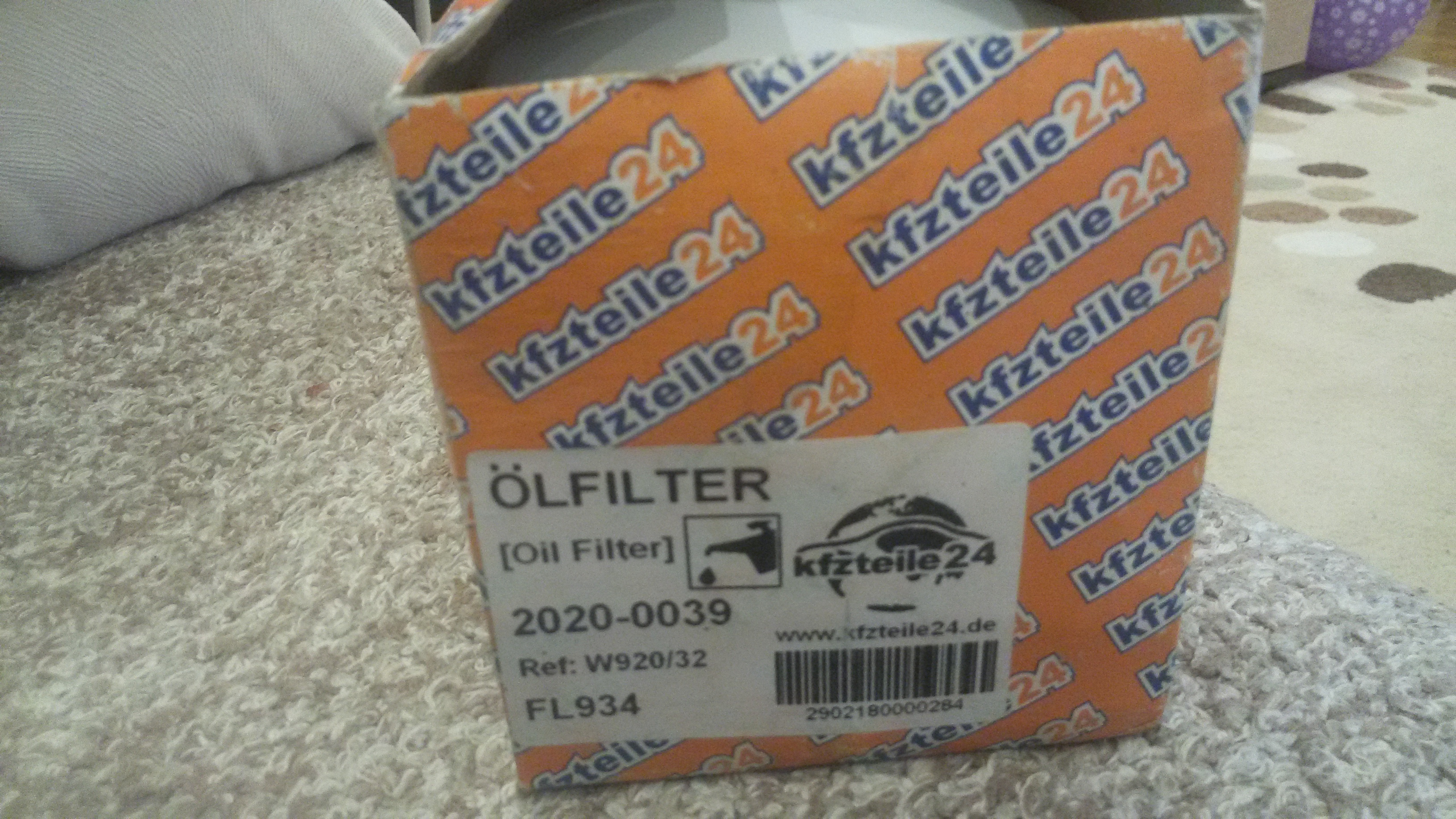

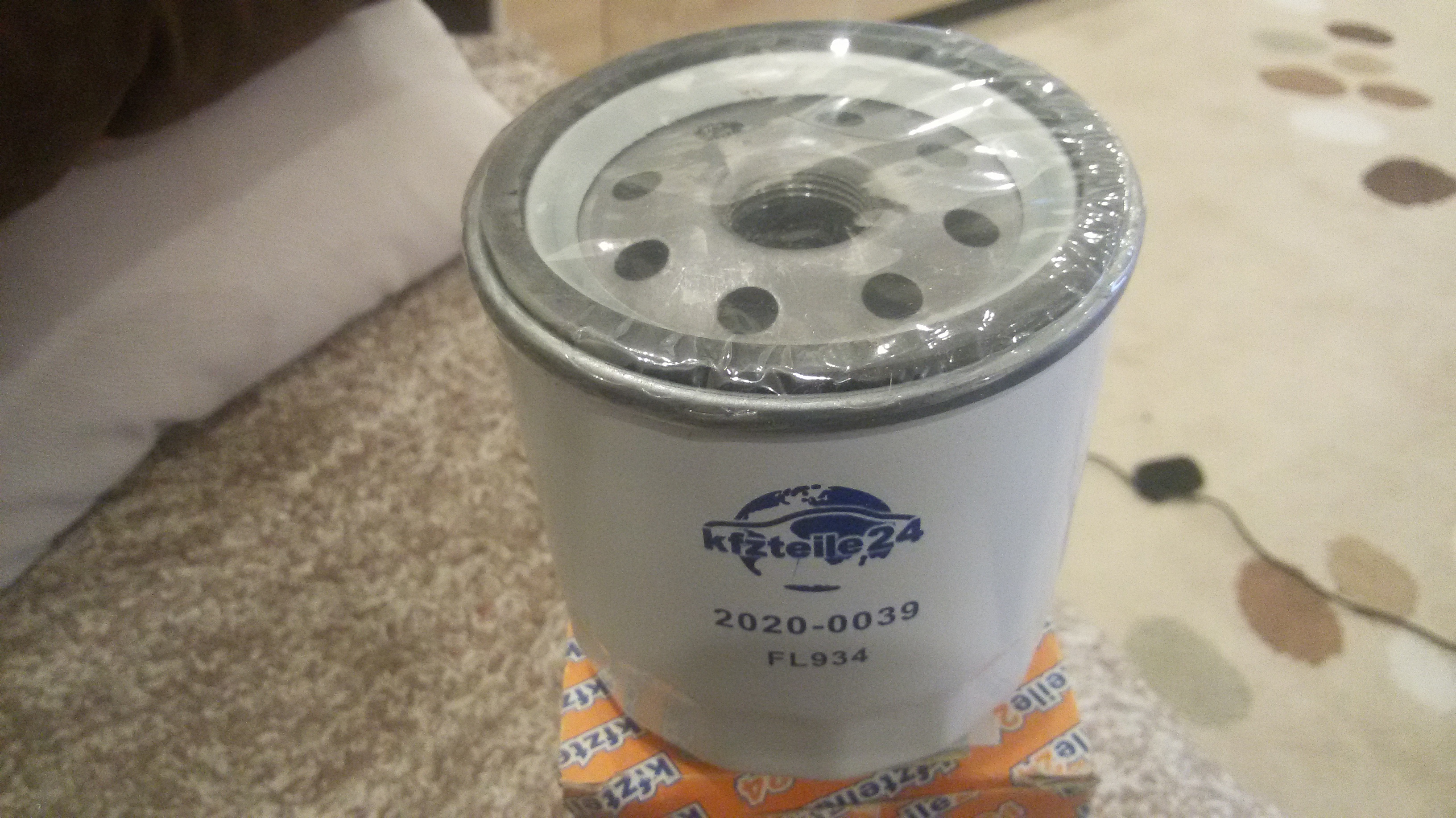

To je prodavnica u nemackoj bio sam vise puta u berlinu kod njih imaju ljudi sve i svasta ja sam tamo uzeo i lukov set za kvacilo.
Mnogo su jeftiniji od ostalih prodavnica mada uglavnom su im proizvodi iz poljske.
Nema on m od man-a to je sve poljsko.
Evo ti internet stranica imas da gledas i cene delova.
https://www.kfzteile24.de/
a ovo je cena a za taj tvoj filter pa ti vidi da li si ga pretplatio ili nisi
https://www.kfzteile24.de/index.cgi?rm= ... =artnrOenr
Nego da pitam kakav je delphi filter?

Ok ford. Ja sam ga jos manje platio xexe. Posluzice garant. Uzgred stavio sam filter kabine u focusa, sa ugljem valjda... razlika je drasticna. Nema neprijatnih mirisa. Dok sam stavljao obicne razlike.nikakve nije bilo.

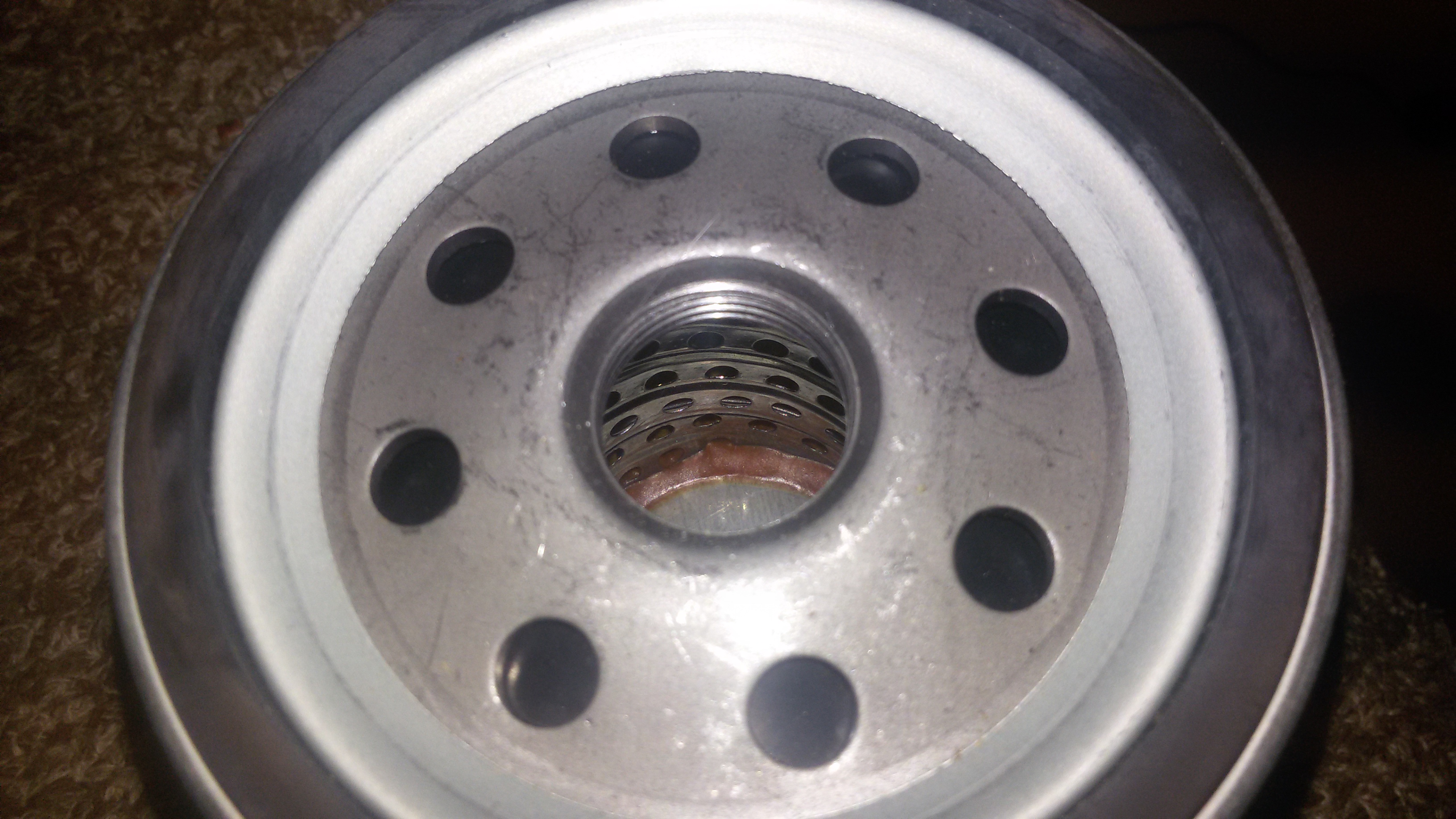

Nakon montiranja ovog filtera uvideo sam da nakon startovanja motora lampica ulja duze svetli nego sa originalnim, oko 2-3 sekunde. Takodje za tih par sekundi motor tandrce dok ne navuce ulje. Da ga menjam ili nema problema da nastavim dalje sa njim?
