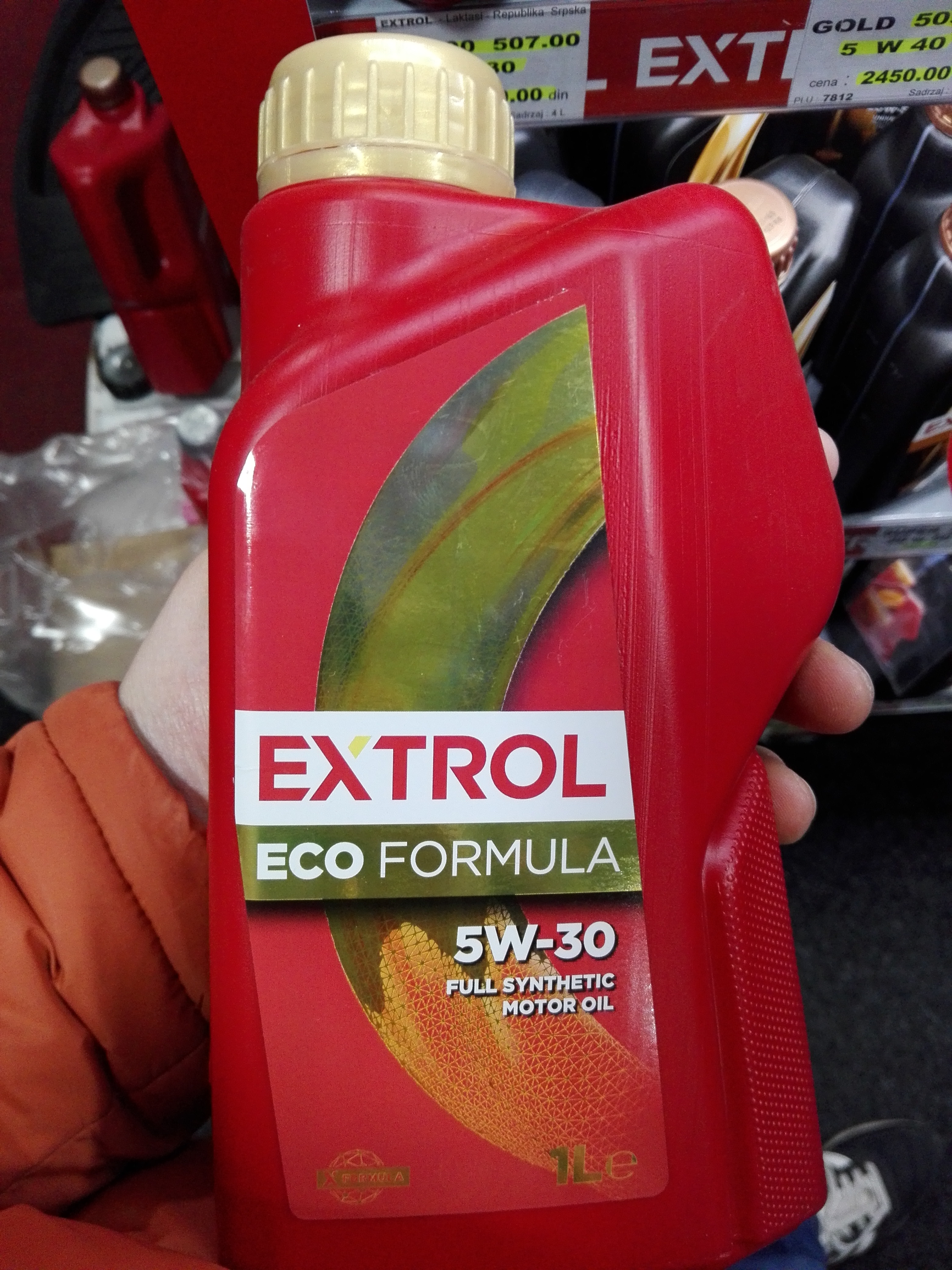

Prvi komsija drzi butik ulja i filtera vec dve decenije i sklopio sponzorstvo sa Extrol uljem, kaze da je "vrhunsko", ali da treba vremena da se pokaze i dokaze kupcima...Sad mene interesuje dal je neko kojim slucajem koristio ovo ulje?

Re: Koje ulje sipate u fordove?
Zasto sam skeptican po pitanju tog ulja.... not sure..
Skeptican ili ne 902din kosta litar

- Poruka: 1781
Masala
Drzacu se ovog sto je oko <700din

- Poruka: 21793
Ovo je samo brend... puni se u Laktašima tj u Republici Srpskoj, ne proizvode ga oni lično.
Ko proizvodi to ulje, kuj će ga znati
Po specifikacijama, deluje mi ko klasična hidrokrekovana sintetika... da je full PAO sintetika, koštalo bi mnogo skuplje od tih 900 din i nema svako tehnologiju za full PAO sintetiku.
