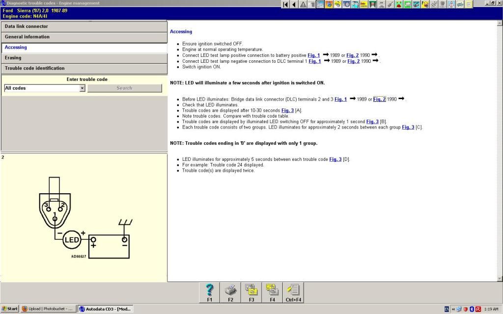

- Poruka: 21941
Re: DIJAGNOSTIKA
Tražiš džek sa tri pina koji se nalazi kod akumulatora...
Evo ti upustvo kako izgleda,kako treba da se prespoji i kako se aktivira čitanje kodova...
p.s čim ti auto normalno ide a troši puno... verovatno ti je l.sonda umrla.
