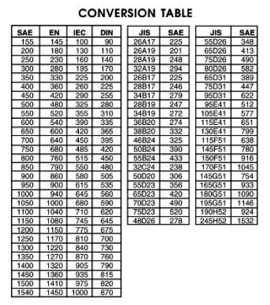

Postoji mnogo standarda testiranja i označavanja akumulatora, iako su tehnologije globalizovane i svuda podjednako zastupljene. SAE je najčeše korišćen u Evropi, mada nije jedini u upotrebi. Udji u prodavnicu akumulatora u Japanu ili Americi i nećeš imati pojma kolike su startne struje tih akumulatora. Ford nije imao nikakvu specijalnu tehnologiju već je primenjivao SAE standarde testiranja medju prvima u Evropi i danas je u tom standardu, kao i akumulatori na našem tržištu.totti piše:Ja na brzinu na telefonu što nađoh iz tog perioda:
Ne znam... onda su za Ford imali specijalnu tehnologiju
Nemci se i dalje ponekad drže svog DIN standarda. Na tom Poršeovom akumulatoru je karakteristika po DIN standardu. Po SAE standardu bi taj akumulator imao oko 680 A.
