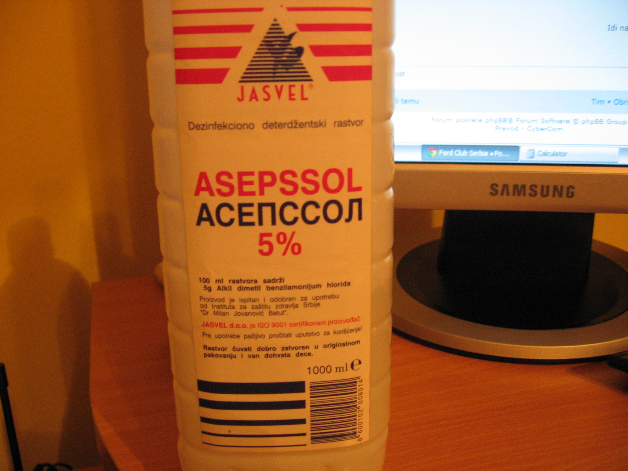

Promjenio sam sve filtere na autu, međutim ponekad kad upalim grijanje (ne klimu) čujem neugodan miris, a zamjenjen je filter kabine.
Do čega bi moglo biti
- Lale
- Domacin foruma
- Poruka: 2810
- Lokacija: Kikinda
Re: Izbor filtera
Verovatno je zaprljan isparivač na kojem se vremenom nagomilavaju gljivice i od njih potiče neprijatan miris.
Potrebno je očistiti isparivač-dezinfikovati ga.Bilo je reči u jednoj od temi o tome.Ima da se kupe razni sprejevi za to, ali ja mislim da je najbolji Asepsol sprej ili da sam napraviš rastvor Asepsola.
Nije skup.Prodaje se u litarskom pakovanju kao 5% rastvor.Njega treba razblažiti i to 1 deo rastvora i 25 delova vode.Staviš to u prskalicu, skineš filter klime pa upališ ventilaciju na max i prsakš u za svaki položaj ventilacije i to po 5-6 puta, onda upališ klimu pustiš da radi 4-5min i opet napskaš po istom principu, ostaviš klimu još malo da radi , još jednom naprskaš i postupak je završen
.Asepsol ima veoma prijatan miris.Da bi ubuduće smanjio mogućnost stvaranja gljivica-plesni najbolje je pre gašenja motora ugasiti prvo klimu i ostaviti da ventilator osuši isparivač u toku sledećih nekoliko minuta, jer kad je isparivač vlažan odlična je podloga za gljivice

Hmm, aj probat cu to.
Klimu inace ovu zimu palio jako malo, većinom se grijem na obično grijanje, palio je samk ovaj mjesec pola sata, jer sam naletio u priručniku da treba da radi klima minimalno 30min mjesečno.

Samo da jos jednom pitam za ovo s apsenolom dakle ovo se štrca unutar vozila u ona mjesta odakle izlazi zrak kada upalim klimu/puhanje?
- Poruka: 8419
Re: Izbor filtera
Radi se o sredstvu Asepsol koje može da se kupi u Srbiji. Ne znam koje dezifikaciono sredstvo imate da nadjete u BIH, ali se raspitaj kod tebe u lokalnim radnjama.
Prskanje u mesta iz kojih izlazi zrak neće postići ništa jer sve vraćaš u kabinu, Lale je lepo napisao da se skine filter klime (kabine kako ga već ko zove) i tu uprskava. Samim tim će sredstvo proći kroz ceo sistem i očistitit ga. Ako te mrzi da skidaš filter, onda možeš i samo da vidiš gde su usisni kanali za tvoj auto i tu prskaš, ali onda ventilacija mora biti podešena na recirkulaciju. Ovim drugim postupkom nećeš dezinfikovati ceo sistem i učinak čišćenja će biti manji.

Kupi ovo http://www.liqui-moly.de/liquimoly/prod ... db=web.nsf Kod nas u Banjaluci dodje negdje oko 12 KM. Upalis klimu na recirkulaciju i na najjace duvanje, otvoris sprej i zatvoris vrata i za 10 minuta si se rijesio neugodnog mirisa.

@bojcistv jesi probao ovo? Djeluje prelagano, dali stvarno dobro počisti?
Nekako mi možda ova gore procedura skidanja filtera klime djeluje učinkovitija, samo nisam odmah shvatio da se sa izvana to treba raditi, misleći da ima neke elektronike da se u onu rupu samo tako prska. Uglavnom znam šta mi je činiti, hvala na prijedlozima.

Ja nisam cistio s tim ali drug s posla jeste to radio na svom Pezou 407. I radi. Ne vidim sto ne bi i tebi. U principu bitno je samo da to sredstvo dodje do isparivaca, a ovo je jedan od nacina. Nije skupo da se proba, ne moze da skodi, a ako ti sta znaci, sve sto sam probao od Liqui Molija radi onako kako je napisano, tako da samo guraj...
- Poruka: 15309
Re: Izbor filtera
Ah evo ga... Ciklon B
Burazeru su ovime (il inecim jako slicnim) svojevremeno dezinfikovali klimu, i sasvim lep o je radilo.
Sto kaze bojcic, glavni problem je sam isparivac. Na njmu se uhvati najvise budji.
Naravno asepsol je daleko jeftinija varijanta, a radi isto tako dobro, u z malo vise truda i rada.

Ja sam radio sa razblazenim asepsolom, onako kako je neko u prethodnim postovima opisao, cini mi se da je Nesa u pitanju. Pre 4 meseca, jos uvek se nista ne oseca.
