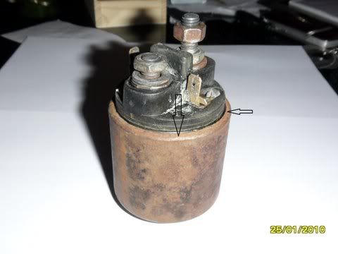

Evo da pozdravim ovom prilikom sve clanove sa foruma i da zamolim za jedan odgovor :
Skinuo sam automat jer mi se desava da kada zavergla zastane pa opet nastavi,sumnjam na kontakte.
E sada ja sam ga ocistio sa spoljasnje strane jer je bio sav od ulja i resim da ga rasklopim skroza ali to nece bas lako.
KRENUO SAM LOGIKOM DA SE RASKLAPA OVDE Slika ali nema sanse jedino da polomim ovo.
Imali neko jednostavno resenje kako ga otvoriti a ne ostetiti ????

Hvala ! Ovaj se otvara sigurno jer je vec jedanput radjen tj. otvaran i menjani su kontakti ! isto su bili propali pa nije verglao ali tada nisam video kako ga otvori a bese davno ima 2 godine ! Automat je star ali su stavljeni novi kontakti pa verujem da bih uspeo sa ciscenjem i lemljenjem da ga spasim. Ali ga treba otvoriti ! ovde se vide neki tragovi nasilnog krivljenja ali samo na jednom mestu pa mi nije jano kako ga je otvorio ???

Treba da odlemis kontakt u dnu papucice(tamo treba da je zica od spulne-elektromagneta), to je kao prvo a za dalje moramo videti jer one koje sam ja otvarao su imali dva srafa.

Evo ovo mozes otprilike da ocekujes kada ga rasklopis
A princip rasklapanja je ostar srafciger i kao da otvaras konzervu, meni je najteze palo odlemljivanje kontakata u mom slucaju 2.

Imao si dva kontakta da odlemis, izvini nisam video na slici koju si bio postavio. Da li je popravka uspela.
